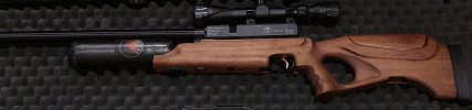

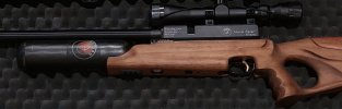

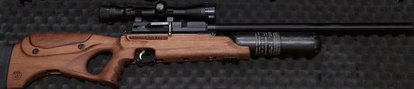

Тунинг на Hatsan Nova Star, кал. 5,5 мм:
Разширен трансферпорт, по-корава пружина на клапана, конусен отвор на цевта, изтънена игла на дотиквача на конус, полиран вход на цевта, по-твърда пружина на ударника, противооткатната вилка е премахната, полиран ударник, сменени о-пръстени на цев и клапанно тяло.
Така настроена, пушката направи 3 пълнитела в плато - 36 изстрела, с JSB 1,175 грама, със скорост 294 - 298 - 294 м/с - около 52 джаула. Стартово налягане - 240 бара. Крайно налягане - 180 бара.
При максимално натегната пружина, от 250 бара, пушката направи 20 изстрела, със същия проектил, със скорост 328 - 336 - 328 м/с - около 66 джаула.
