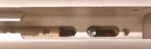

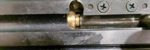

Някой може ли да ми каже какво не е наред със спусъка,ако може да се разбере от снимките.
Проблема е че шепталото(ако така се казваше,където закача спусъка при зареждане) не помръдва изобщо,нито нагоре нито надолу след натискане на спусъка.Съответно и пушката не може да зареди.
Спусъка е чисто нов.Въртях го,суках го не мога да разбера(не знам аз ли съм бавно-развиващ).
Струва ми се,че пружината му пречи на пълния ход(има снимка ,когато е натиснат).
Има и две снимки на стария спусък(със сложени двата щифта,които го държат към пушката) той е по различен и с него няма проблем.
Обаче новия не помръдва след натискане.
Ако някой може да даде идея,защото аз нямам.
Благодаря предварително.

От снимките, трудно може да се разбере, какъв е проблемът. Поигра ли си с болтчетата за реглаж?
Да въртях ги,но пак ще пробвам.
Просто натискаш спусъка и само той се мърда напред и назад,нищо друго.
Планката,която трябва да надигне шепталото при натискане на спусъка не помръдва.Все едно всичко е застопорено.
Да той беше завит докрай.
Развих го малко но нищо.
Ще пробвам докрая да го развия.
Иначе още като пристигна спусъка и не помръдваше нищо.
Ако го бях разглабял да кажем да съм хо разместил,но не съм.

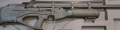

Днес си поиграх с Хатсан АТ-Р2. Доста удобен пистолет-пушка. Собственикът му беше пренатегнал пружината, за да постигне висока скорост, като аз я върнах в нормални граници. Пистолетът прави 12 изстрела в рамките на 211-220-205 м/с. с 1,175 грамови чашки, или около заявените 27 джаула. Това го постига между 190 и 110 атм. Напълно съвместим и взаимозаменяем е с АТ44, като бутилка и цев. С чашките от снимката, подпрян на маса, направи съответно 20 и 23мм. група от 20 метра- задоволително предвид неудобната стойка, слабата оптика, нискокачествените чашки и късата цев.
Прикладът е много удобен, по механиката има какво да се бутне, някои технически решения са хитри, (захващането на цевта със странични болтове, свалянето на резервоара с една ръка) други са излишно сложни (механизмът за презареждане, характерен за АТ).IMG-0331b803ede23f586682005bc595563d-V.jpg

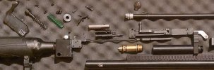

Тунинг на Hatsan Hercules Bully, кал. 6,35:
Разширен отвор на трансферпорта, конусен отвор на цевта, утежнен клапан, нова - по-корава пружина на клапана, полиран ударник, нова - щанцова пружина на ударника, изтънена на конус игла на дотиквача, полиран спусък, полиран вход на цевта, нов болт - с периферия на отвора за трансферпорта, конусен отвор на капачката на клапанното тяло, разширен отвор на регулатора, изравнен с отвора на трансферпорта, разширен отвор на предната тапа на шрауда, преработен е и водачът на пружината на ударника.
Така настроена, пушката направи 26 изстрела - 2 пълнитела в плато, с чашки JSB 2,2 гр. Скорост - 296 - 302 - 295 м/с. Стартово налягане - 260 бара. Това е при максимално отпусната пружина на ударника. Мощността е около 100 джаула. При максимално натегната пружина, скоростта достига 346 м/с - около 130 джаула. Пушката е на моя приятел Радослав Радославов. Честито и много 10-ки!

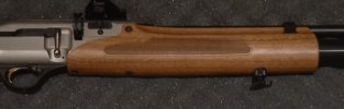

ето я и пушката
Приятно съм изненадан от пушката и комшиите,красива и добра машинка!
П.с
Пушката е с алуминиев резервоар и има перфектен баланс,малко приклада е дълъг и вероятно ще е неудобен на хора с по-къси пръсти и ръце,удачни ще са моделите с тъмб-хол приклад(II и III моделите) или TS(разтегаем приклад с пистолетна дръжка)

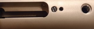

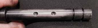

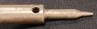

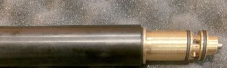

Тунинг на Hatsan Galatian II Carabine, кал. 6,35:
Изтънена игла на дотиквача - отпред е на конус, разширен трансферпорт, отвор на цевта - на конус, нова, по-твърда пружина на ударника - щанцова, разширен отвор на ударника, полиран ударник, задната тапа е преработена за новата пружина, полиран вход на цевта, нов болт в паразитния отвор на трансферпорта, нова, по-твърда пружина на клапана, клапанното тяло е с разширени отвори.
Така настроена, пушката направи 20 изстрела с JSB 1,64 гр, със скорост 290 - 296 м/с. Стартово налягане - 210 бара. Barracuda 2,01 гр. на HN я стреля без проблем с 294 м/с, но с нея прави само 1 пълнител с тази скорост. Все пак това е версията с 45 см цев, а и резервоарът е 250 сс.

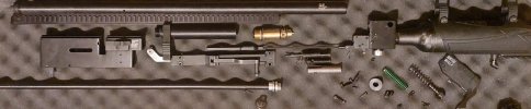

Тунинг на Hatsan BT-65, 5,5 мм:
Разширен трансферпорт, изтънена игла на дотиквача, отвор на цевта на конус, сменена пружина на клапана - по-твърда, полиран вход на цевта.
От кутията, пушката идва без плато и с голям преразход. След тунинга и настройките, направи 24 изстрела в плато, с чашки JSB 1,175 гр., със скорост 294 - 300 - 294 м/с. Стартово налягане - 175 бара. Крайно налягане - 130 бара. След натягане на пружината, пушката стреля JSB Redesigned 1,64 гр с 288 - 294 - 288 м/с., при стартово налягане 210 бара. Така прави 18 изстрела.
