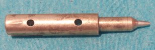

Проект Hatsan Piledriver - 45cal. - завършен. Пушката от кутията прави 3 изстрела от 300 бара, след което, на четвъртия изстрел изпуска всичкия въздух. При всеки изстрел изхабяваше около 50 бара. Първият изстрел с 12 грамовите проектили на Наско е 325 м/с. Следващите са: 305, 279, 250. За мен, производител така да остави пушка да отива при потребителите си, е свинщина и осранщина до безобразие. Декларираната мощност от 950 джаула е абсолютна и откровена лъжа, тъй като, за да постигне тази мощност, пушката трябва да стреля с 12 гр. проектил с 400 м/с., което аз видях, че не може. Реалната мощност на пушката от кутията, е около 480 - 650 джаула, което по принцип никак не е малко и е напълно достатъчно, за да се доработи оръжието в една добра пушка. Разликата между първия и втория изстрел е почти 100 джаула. 650 джаула е първият изстрел, а след него, джаулите падат драстично, защото няма плато. Не знам защо и как са си съчинили тези джаули, но пушката беше в мен около месец и нещо и направих безброй опити, настройки и експерименти и вече и знам кътните зъби. В интернет има достатъчно клипове с хронографиране, включително и с 16 грамови проектили. Коментарът ми е, че Хатсан наистина вече трябва да спрат да лъжат за параметрите на пушките си и да спрат да си мислят, че хората не могат да ги проверяват. Ако ще и гъзовете да си съдерат, 950 джаула няма вариант, как да изкарат, освен, ако не стрелят с хелий, или да намалят клапана на 12 мм и да хвърля всичкия въздух с 1 изстрел. Както и да е - това наистина не е толкова важно. И тези джаули са достатъчни. Поглед отвътре: ударник - огромен и тежък около 120 грама; газово бутало, задвижващо ударника, пренапомпено естествено - колко ще е надеждно не ми се мисли, като им знам вортексите, как изпускат; клапан - ф15 мм, щок - 6 мм; пружина на клапана - конусна, дебелина на тела - 1 мм, мека и лигава, като от химикалка; единичен отвор на клапанното тяло - 10 мм; трансферпорт - 8 мм ?!@?! и т.н. На газовото бутало пише, че максималното налягане, до което може да се помпи е 50 бара. Това беше на 55. Зареждането при тези барове е тегаво. Проблемът е, че при тези барове, буталото натиска с голяма сила щока на клапана, забавя го и му пречи да затваря, предизвиквайки огромен преразход. За трясъка и отката няма да казвам нищо. Това явно не е било достатъчно и затова нашите братя са навили газовото бутало докрай в цевната кутия и не са оставили възможност да се развива за реглаж. Така е изработен и прикладът - подпира буталото и не позволява никакво развиване. Ако се развие буталото - не можеш да сложиш приклада?!#@?!
Решенията: клапанът затваряше челно и губеше много въздух - направих го да затваря на конус; изравнен трансферпорт с отвора на клапанното тяло; разширен отвор на гърловината на клапанното тяло на конус навътре, където ляга клапанът - от 8 мм на 10 мм; сменена пружина на клапана с конусна, много корава - 2 мм; газовото бутало е коригирано, с налягане 40 бара и е развито с 8 мм навън от цевната кутия; прикладът е обработен отвътре, така че да не пречи на буталото да се движи в него при нужда; ударникът е полиран, премахната е и ламарината, която обичат да закрепват към ударника.
При така зададените нови параметри, пушката дойде на себе си и направи 8 изстрела в 8 метров коридор - 272/280 м/с от 240 до 150 бара, което мен напълно ме удовлетвори. Това с 12 грамовите проектили. Интересното е, че тези скорости са при t 3°С. При 25°С, скоростите се качват с 10-12 м/с, понеже налягането в газовото бутало се повишава, вероятно с 2 - 3 бара. Оставих пушката на около 480 - 510 джаула, като има възможност да се усилва, но намалява броят на изстрелите, а платото се измества във много високите налягания - 300 бара, което според мен затруднява и ограничава потребителите. Максимумът за плато, при тези настройки е 3 изстрела с 298- 312 м/с от 300 до 200 бара. При по-големи скорости, платото напълно изчезва, а след третия изстрел, клапанът не успява да затвори. Реални джаули след тунинга: 480 - 584.

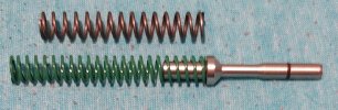

Пружината на клапана. Отляво е оригиналната - 1 мм, отдясно е новата - 2 мм.
