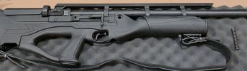

Това е от групата във Фейсбук - Hatsan Herculles Bully - 45 кал. Сайдлевърът се е изкъртил, заради ненужно твърдата и зле преценена пружина на ударника. Случва се често, с този модел, в този калибър. Допълнителното натоварване, от превъртащия механизъм на пълнитела, също затруднява рамата на сайдлевъра. Понякога пък, се скъсва щифтът, който зарежда ударника, или се изкривява и водачът на дотиквача се заклинва. Според мен, по-правилното решение е: разширяване на трансферпорта, смяна на бутилката с 300 барова, 700 сс и синя щанцова пружина на ударника. В този калибър, пушката е препоръчително да се доработи, още преди първата стрелба.

Счупване на сайдлевъра, характерно за Hercules Bully - 45 кал:
Когато пушката не е пипната и е с оригиналната пружина на ударника, зареждането е изключително трудно. Механизмът, който превърта пълнитела, също е лошо замислен и допълнително затруднява зареждането. Комбинацията от двата фактора, предизвиква счупване на сайдлевъра, или счупване на щифта, който взвежда ударника назад, при зареждане. Препоръчвам премахването на механизма за превъртане на пълнитела. Превъртането на ръка отнема 2 секунди, а зареждането олеква осезаемо. Доста често, въпросният механизъм блокира и тогава счупването е гарантирано, ако продължат опитите за зареждане.
