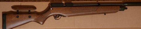

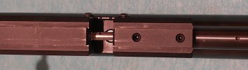

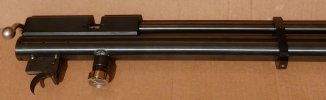

Тунинг на Cometa - Orion, кал. 5,5 мм:
Разширен трансферпорт, разширен отвор на клапанното тяло, разширен отвор на капачката на клапанното тяло, клапанът е с леко променен ъгъл, за да може да затваря, разширен отвор на цевта, нова - по-корава пружина на клапана, модифициран е реглажният болт на бойната пружина, иглата на дотиквача е изтънена леко, полиран ударник, входът на цевта също е полиран.
Пушката дойде при мен с фабричен проблем с клапана - изпускаше въздуха. Стреляше JSB 1,175 с около 245 м/с и нямаше плато.
След тунинга, пушката направи 24 изстрела, в плато, със същия проектил, с 295 - 303 - 295 м/с - около 54 джаула. Стартово налягане - 210 бара. Крайно налягане - 170 бара.

На моята Orion SPR също се наложи да се пооправи клапана. Фабрично има неточности според мен и шансът да изпуска е голям - така беше и при мен. Наложи се да полирам конуса и да си направя нов полимерен затварящ цилиндър с друг диаметър, за да попадне в средата на коунса. Проблемът е че двата отвора (проходния и този от резервоара) са напречно на конуса и го прорязват значително. Остава чиста една ивица от около 1мм по височината на конуса, където трябва да попадне запушвалката. Ако е по-широка или по-тясна запушвалката закача ръбовете от срезовете и ... дотам :)
п.п. Моята Orion сега е с цев от CZ200 w 4.5 и с барнат спусък и стреля с мощност 8 Джаула. Разбира се турнах и редуктор (на 70 бара) и монтирах диоптрици. Лека, удобна и прави 300 изстрела от 200 до 70 бара. ;)
Gadnqra
Това, с отворите на клапанното тяло е страхотна недомислица. Имаше и други неща, които не ми харесват. Най-фрапиращо за мен е, че клапанното тяло се държи в резервоара от малка част от трансферпорта и от манометъра. А върху него оказват натиск 350 - 400 кг. Спусъкът също е страшно дървен и прост и почти не подлежи на подобрения. Останалите болежки са стандартни и са лесни за отстраняване.
