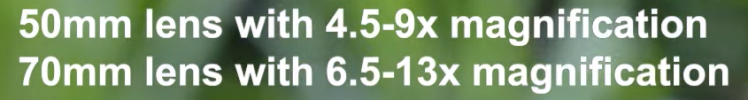

Доколкото видях няма разлика във външните размери на 50 и 70мм оптиките. Разликата май е само в оптичното (и дигитално) приближение
Да да, тъкмо това гледах и аз а разлика в цената няма. Та аз тая кошница много бързо мога да я изпразня, акаунти имам много, е едни 34 лв ще ми изгорят но не е сефте.
На 50мм леща зума е 4.5-9X (Optional)
На 70мм зума е 6.5-13x (Optional)
Аз такава искам, 70мм ми е голяма. Аз съм с 42мм и на тия монтажи ако сложа 50мм ще опира в уивъра. Хайде тая оптика ще е с насадка която ще я вдигне още но ... каква е впрочем разликата от 50 и 70мм за тия дигиталните. За нормална оптика зная че гледа по бистро с по голяма предна леща но когато е дигитална??

Значи, до колкото разбрах обектива е сгъваем, като при фотоапаратите сапунерки, той е вътре в тялото и единия отговаря на 50мм леща а другия на 70мм. Е това е, затова са дигитални прицели а не оптични.
На 70мм. зрителното поле би трябвало да е по-малко.

Тия 70мм обектив какво представляват? Няма как да е диаметър, като при обикновенната оптика, по скоро е фокусно разстояние някакво? По-големия диаметър, едва ли тука играе някаква роля в светлосилата.
Фокусното разстояние на обектива. По-дългофокусния, е с по-голямо оптично увеличение.
Това не е диаметъра на лещата а фокалното разстояние от лещата до сензора.Подсветката задължително VCSEL лазер а не LED.850nm аз поне не мога да я видя с просто око.Лъча е фокусиран и свети на далеч(колко на далеч не съм пробвал).Вземай с 70 модела ако мислиш по-на далеч да я ползваш.Разстоянието далекомера го мери с лекота и е точен.Днес се надявам да я пробвам на далеч само да няма вятър.
