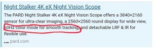

Колеги добра новина.Pard да изкарали нова оптика с много по-добър кръгъл OLED дисплей с резолюция 2560х2560.
И цената е добра 1300€
Ще чакам да изкарат 60 Hz в night mode и ще се замисля за обновяване на оборудването.
Новия pard с тая резолюция 2560х2560х на кръглия дисплей наистина води пред другите дигитални оптики които са макс със 800х800 дисплей. Тя резолюцията на запис на клипчето може да е 4к но ти като гледаш през тоя дисплей на пикселчета след като zoom повече от 10х файда няма. Тука се вижда запис на 300 метра по едни сръндаци не е нещо свръх качество ама за дигитална оптика си е почти като истинска. Сърнетата обаче много виждат гледат право в него.
