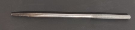

Трансфер порта от 4.5мм го разпробих на 4.8мм и го направих елипса с модифицирана пила която да НЕ пили дупката за стопорния болт.В най-широката му част е 5.2мм.Реално е Ф5мм.
Няма как да се пробие на повече защото пък резбата долу на стопорния болт трябва да е M6.А пък така и не успях да намеря стопорни болтове М6x0,75 или 0.5.

Ето снимка на пилата с която разширявах транфер порта.Ако някой иска да я пробва ще му я пратя.IMG_20220623_225223.jpg
