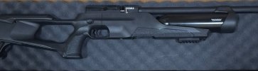

Reximex Accura. 200 барова бутилка е обявена за 250 барова. Явно е типично и нормално за всички турски производители. Поне не е надрана, като задната бутилка на Bigmax.

Това "нормално" е опасно! Ако бутилката е разчетена за 200 бара и някой не обърне внимание и я пълни редовно на 250 не е добре... Съдовете под налягане имат резерв, но все пак не е желателно, никак даже!
Много хора допълват по 20-30 дори 50 бара над обозначеният лимит,като разчитат,че и така са далеч от тестваното максимално налягане ,а тази бутилка е вече с +50 отгоре и не ми се мисли какви ще са пораженията ако гръмне...Наляганията на които работят PCP- тата са много опасни и несериозно или немърливо отношение може да е пагубно за вас и вашите семейства.
