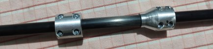

@The PuNiShEr Ето как стана захващането на лайнера към корпуса.2 алуминеви детайла с външен диаметър няколко стотни по-малко от тръбата в която влизат.Разрязани на 2 и двете полувини се пристягат една за друга с 4 болтчета М3.Първоначално лайнера мръдна заедно с детайлите малко напред от налягането но направих 4 вдлъбнатини за да могат болтчетата от корпуса да пристягат на едно и също място лайнера и няма мърдане сега.Лайнера спрямо алуминиевите държачи не е мръднал.В предната част на лайнера има резба М9х0.5 и се навива в детайл с дупка Ф7мм който отвежда голяма част от нагнетените газове назад в шрауда.Изкарах късмет и засега всичко има съосие.Тапите пред цевта са карбонови и в момента са с Ф9мм дупка но ще се пробвам малко-по прецизно да ги изработя и ще пробвам навсякъде с дупки Ф7м и ще разширявам доколкото е нужно.
