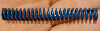

Тунинг на Kral Arms Jumbo Dazzle - кал. 6,35:
Разширен трансферпорт, разширен отвор на клапанното тяло, отвор на цевта - на конус, полиран ударник, нова пружина на ударника - щанцова - зелена, нов боен клапан на 9,5 мм, нова пружина на клапана, регулаторът е премахнат, а в отворите е нарязана резба и са навити болтове с периферия, нова гърловина на резервоара - старата е сменена, защото пропуска много малък дебит. Премахната е и релсата за двунога, защото е хваната само с 1 болт, който влиза на 4 мм дълбочина, в алуминиевата плочка на резервоара и се клатеше и опираше в него.
Така настроена, пушката достигна по мощност Bigmax-X. Със слъгове JSB Knockout 2,2 гр., направи 20 изстрела - 2 пълнитела, със скорост 294 - 300 - 294 м/с - около 98 джаула. Стартово налягане - 250 бара. Усилена докрай, направи 10 изстрела, с 306 - 314 - 306 м/с - 108 джаула. Много 10-ки на собственика!

Не. От 250 бара си е платото. Зелените се оказа, че също омекват, затова сложих синя.
Мисля, че хода при зареждане в бигмакс свива пружината повече от оптималния ход даден по спецификация от Хенлих. Предполагам това е причината за омекването и. Вероятно спасението е в използването на пружини от по-тежък клас, отрязани така, че да седят напълно свободно в незаредено състояние..... дори с малък аванс.
Привет колеги. Както знаете, аз също съм с зелена щанцова на Бигмакса, естествено ударника е престърган отвътре защото пружината няма как да влезе. Към момента съм на 1300-1400 изстрела, нямам отклонения от първоначалната настройка. Нямам представа защо при колеги пружината си променя стойностите.
Вероятно е била отрязана така, че да е седяла сравнитело напрегната в незаредено състояние, което да е довело до прекомерното и свиване при зареждане. При вас може да е била "по-къса". Просто предполагам.

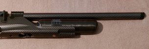

Карбоновото фолио е истинско. На живо изглежда много по-добре от турския "карбон".
