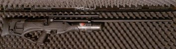

32 грама са много за тази пушка. За да станат нещата, както трябва и да има прилична скорост, трябва да се намали клапанът с 1-2 мм, разширява се и гърловината на клапанното тяло, трансферпорт и отвор на кл. тяло - 12 мм, газовото бутало, трябва да е със скъсен щок и да е под натяг 3 - 4 мм, а налягането в него - 50 - 60 бара. Така пушката ще прави 2 - 3 брутални изстрела, след, което ще има вероятност, да изпуска всичкия въздух. Желателно е и пружината на клапана да е по-твърда.
За мен, конструкцията на пушката не е подготвена за такова натоварване. Цевната кутия, в най-тънката си част - леглото на ударника е 4 мм. Виждал съм спукана цевна кутия, на пушка, на която газовото бутало, беше на 40 бара, а аз бях свалил на 35 бара. Пушката беше попаднала в един "майстор", от Добрич, който първоначално не беше доволен от силата, после я изнасили с мощността, след което, качи снимка на спуканата цевна кутия и се опита да обвини мен. Ударникът е много тежък и при сериозен натяг на ГП-то, мисля, че цевната кутия няма да издържи.

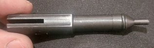

Тунинг на Hatsan Piledriver 45 кал.:
Първоначално пушката е попаднала при добре познатия вече, "майстор", от Добрич - Ивайло Иванов, като след неговата намеса, са се случили няколко инцидента, които са довели до наранявания на собственика. След тези инциденти, Ивайло е спрял да вдига телефона на колегата и го е блокирал. При мен, пушката дойде, за да се вдигне мощността, по желание на собственика, без да го наранява при стрелба.
Ето, какво е направено от Ивайло: скъсен е стерженът на газовото бутало, сложена е малко по-твърда пружина на бойния клапан и ударникът е полиран. Това е правилно, но е недостатъчно. Има още няколко неща, които трябва да се направят, за да се оптимизира всичко по пушката. Но "майсторът" отново не си е свършил добре работата и съответно, пушката може много повече, но от незнание, тунингът не е довършен и резултатите бяха следните: 272, 278, 281, 283, 281, 282, 280, 278, 273, 266 м/с. Това от 305 бара, с 15,8 грамовите проектили на Наско, при температура 20°С. Мощност - 628/558 джаула.

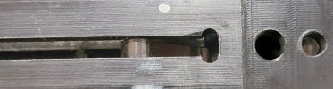

Разглобих пушката пред собственика, още когато я донесе, за да може да потвърди видяното:
Палецът, който е между ударника и клапана беше сериозно наранен и с нарушен ход в цевната кутия. Трансферпортът не беше пипнат - беше си фабричният 8 мм. Отворът на цевта отдолу е 10,5 мм, отворът на клапанното тяло е 11 мм, а трансферпортът, който е между тези 2 отвора е оставен 8 мм!? Гърловината, където ляга шапката на клапана, също не беше пипната - оставена е 8 мм!? Явно на "майстора" не му е много ясно, как трябва да са разположени отворите, по пътя на въздуха, ама нищо - голяма работа, нали е взел парите! Входът на цевта беше оставен с 2 остри прага, където о-пръстенът на дотиквача се остъргваше и се нараняваше?! Ивайло, поне този вход да го беше полирал, "майсторе"! Дотиквачът също не е пипнат.
Тунинг на тунинга:
Разширен трансферпорт - 10,6 мм. Разширена гърловина на клапана - 11 мм. Нов паразитен отвор, с нова резба в него - 12 х 1,75, като отворът е затворен с болт с периферия. Изтънена игла на дотиквача, на конус. Ръбовете, които нараняват о-пръстена на дотиквача, са полирани и премахнати. Палецът, който посреща ударника е преработен и полиран, така че да не блокира в цевната кутия. Налягането в газовото бутало е увеличено на 50 бара.
Така настроена, пушката направи 8 изстрела в плато, със скорост 297, 298, 296, 295, 294, 293, 290, 287 м/с - около 650/700 дж., със 15,8 грамовите проектили на Наско. Стартово налягане - 290 бара. Крайно налягане - 220 бара. От 305 бара ще има още 2 перфектни изстрела. Реших да проверя, дали ще изпусне въздуха и от 290 бара, направих 16 изстрела, до 100 бара! Пушката не изпусна, дори и на 100! При напомпено газово бутало на 60 бара, пушката направи 4 брутални изстрела в плато, със скорост 328, 324, 322, 318 м/с - около 830 джаула. Проектил - 15,8 гр. Стартово налягане - 290 бара. Крайно налягане - 200 бара. Температура - 15°С. Преди да напомпя газовото бутало на 50 бара, след подобренията, които направих, пушката показа следния резултат, от 280 бара - 284, 288, 290, 293, 291, 287, 285, 283 м/с - около 670 дж.

Мога да добавя също и че пушката вътре плуваше в грес и стружки. Майната му на работата, нещата които не са свършени и нещата които са осрани, по лошото е че този човек спира комуникацията когато го потърсиш, не вдига, не пише, блокирва и тн... Неща които са женски черти.
Старият ми Piledriver който пак той беше правил изпускаше многократно въздуха и беше опасен - нещо което по негови думи било невъзможно, докато не ми пукна челото пред него. След интервенции да сложи полиамидна подложна шайба на клапана, за да натегне пружината пушката продължи да изпуска. Така продадена на негов познат, пак в Добрич, който я искаше и изрично предупредих да не стреля с нея докато не я погледне някой който разбира, имаше още едно пукнато чело.
Този "майстор" определено трябва да спре да се занимава с неща, които не са му ясни, защото едно е да пипнеш детска пушка, която просто да окипазиш, друго е пушката да може да направи сериозна бела.

Ще отговоря накратко само с някой факти по пушката, която купи от мен, защото с теб нито имам какво да деля нито нищо.
Когато идва и пробва пушката изрично ти казах и показах че на няколко пъти е изпускала въздуха и е ставало инцидент, като много трябвя да внимаваш с нея, макар че по думите на "майстора от добрич" всичко било наред вече. Попринцип аз бях стрелял с нея около 30тина пъти и наистина нямаше проблем.
За цевната кутия лично не си спомням да сме говорили, тя си се вижда че е залята с нещо като метал пластик и то не на опасно място а при сайдлевера.
Пушката била нацепена на макс - ха ха, ако за майстора 295 до 300 е нацепено на макс още по зле за него, понеже тя никога не е стреляла с повече от нормалното за тази пушка - а тя може много, това че той незнае и неможе да го направи е още по зле за него. Междодругото обвиняваше Ники че той бил пукнал цевната кутия, което ме очуди, понеже тя си зареждаше перфектно, докато не отиде при въпросния майстор при който ме прати познат, от който съм взел и следващия пайлдрайвър. Попринцип защо съм я продал или купил такава си е моя работа и междодругото на масата като идва бяха 4 пушки а не 1.
За едно нещо обаче си прав - пушката беше адски точна и на 50м успяваше да групира в една голяма дупка 5 изстрела - това че ти не си успял ди е твой проблем, а и за фх импакта не се притеснявай - имам групи с него постнати в темата за фх като собственичката на стрелбището Ани беше до мен и гледаше как "немога" да стрелям с тази пушка. Можеби на Иво мн му се иска, ама тази пушка не е минала през него, че да неможе да стреля.
Той голям тунинг ти е направил за да не изпуска - от 295мс да ти я намали на 280 - страшна работа, на 270 даже щеше да е най добре - както беше направил на Велислав пайлдрайвъра, който аз купих с цел да го вкарам в заводски параметри да си стреля между 295 и 300мс (+30дж) както казваш ти.
Ники сам е написал какво е направено по този пайлдрайвър, който е в темата или по точно какво не е било направено и как след неговите интервенции е заприличало на пушка, защото тази пушка платото и да е от 270 до 280мс е пародия.

За мен, разумният максимум при тази пушка е около 300 - 308 м/с. Казвал съм го и на Ивайло и на Алекс и на други колеги. В момента, както е направена пушката, без проблем ще прави 8 изстрела с 306 - 312 м/с и няма да изпусне. Но за мен това е ненужно - ще страдат точността, платото, а и не се знае дали и колко ще издържи цевната кутия на тупаниците на тежкия ударник. Затова и смятам, че най-добрите скорости за тази пушка са 290 - 295 м/с, с 16 грамов проектил. Първите ми спорове с Ивайло Иванов от Добрич, бяха именно затова - дали е нужно да се изнасилва една пушка на 100%. Отговорът му беше: "Че тя си идва от завода с такава скорост! Какъв майстор си, като ще и сваляш мощността! Ти си съсипал пушката!" Малко по-късно, Ивайло Иванов разбра, че тя си идва от завода така, ама от завода няма плато, от завода няма точност, от завода, всеки следващ изстрел е по-слаб от предишния с 50 м/с и от завода пушката е опасна за ползване. А и не е вярно, че от завода, пушката е по-мощна - по-силен е единствено първият изстрел. Вторият е с 45 - 60 м/с по-слаб от първия. Следващият е драстично по-слаб. А на четвъртия, или петия, пушката изпуска всичкия въздух. При изпускането на въздуха, откатът е зверски, а ако стрелецът гледа през оптиката, следва нараняване. Естествено, след инцидентите с двамата колеги, Ивайло дойде на себе си и започна да не ги оставя, като "от завода". И това е добре. Жалко, че научи урока си по този начин.
Днес направихме със собственикът на пушката - Ичи Геки, още 1 тест за скорост, плато, брой изстрели и безопасност. Този път, стартовото налягане беше около 300 - 305 бара. Скоростите с 15,8 грамовите проектили на Наско са: 294, 297, 299, 304, 300, 298, 295, 293 - около 700/730 дж. Температурата беше около 24°С, затова и скоростта леко се повиши. Направихме отново, 16 изстрела, без пушката да изпусне. Собственикът ще каже, как е точността с тази мощност.
Тунинг на Hatsan Piledriver - 50 кал:
Разширен трансферпорт, разширена гърловина на клапанното тяло, разширен отвор на кл. тяло, иглата на дотиквача е изтънена на конус, преработен и полиран е палецът, който е между ударника и клапана, ударникът е полиран, клапата, която затваря зарядния порт и е хваната за ударника и цевната кутия е премахната, нова, по-твърда пружина на клапана, стерженът на газовото бутало е с намалена дължина, на цевта е направена резба за саундмодератор, газовото бутало е напомпено на 50 бара, нов паразитен отвор, с нова резба, полиран вход на цевта.
Така нагласена, пушката направи 4 изстрела в плато, със 20 грамовите слъгове на Наско, със скорост 290, 293, 288, 283 м/с - около 864 джаула. Стартово налягане - 300 бара. Ако се смени, фабричната 480 сс бутилка, със 700 сс, изстрелите в плато, ще са поне 6.

Здравейте на всички. След наблюдение на стрелбата с няколко Piledriver-a, може да се потвърди, че ролята на осмицата е негативна. Тъй като бутилката се пълни, обикновено на 270 - 300 бара и се стреля до, около 180 - 200 бара, за съжаление, осмицата дърпа цевта. Това естествено се отразява на точността. Този ефект е по-ясно изразен, при 700 сс бутилка. Едно от решенията на проблема е изнесен напред монтаж, хванат за цевната кутия, а цевта остава освободена.
Тунинг на Hatsan Piledriver 50 кал.:
Разширен трансферпорт, изтънена на конус игла на дотиквача, разширена гърловина на клапанното тяло, сменена пружина на клапана с по-твърда, газовото бутало е напомпено на 50 бара, а стерженът му е скъсен, полиран ударник, полиран вход на цевта, полирани са ръбовете на палеца, който е между ударника и клапана, премахната е клапата, която затваря зарядния порт.
Така настроена, пушката направи 4 изстрела в плато, със слъгове Hunters Supply 336 грейна/22,7 грама, със скорост: 280, 290, 284, 280 м/с - около 954 джаула. Слъговете са от Павката - Danube Airguns.

Тунинг на Hatsan Piledriver 45 кал:
Нова конусна пружина на клапана, разширен трансферпорт, разширена гърловина на клапанното тяло, изтънена игла на дотиквача - на конус, стерженът на газовото бутало е скъсен, полиран ударник, полиран вход на цевта, клапата на зарядния порт е премахната.
Така настроена, пушката направи 5 изстрела, с 16,46 грамов слъг NSA, със скорост 284 - 290 - 282 м/с - около 692 джаула. Стартово налягане - 300 бара. Крайно налягане - около 180 бара.

Здравейте hatsan piledrivar произвеждали се в 30 и 35 кал.Или само в големите калибри защото намирам в някой сайтове да предлагат в 7.62 и 357
Здравей и добре дошъл във форума. Не съм виждал в България досега, Piledriver в 7,62, или 9 мм. Възможно е да са пуснали някоя партида за Щатите, или друга държава. В кои сайтове си гледал тези калибри?
Бъркаш нещо, най-малкия калибър е .45. Възможно е да си гледал були или херкулес в тези по-малките калибри.
В сайта на krale има опция за покупка на 7.62 и 357..Става въпрос за piledrivar.
Видях, има ги в този сайт. Най вероятно е нещо ново, защото крале е сериозен сайт и едва ли е техническа грешка.
