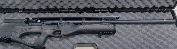

Тунинг на двама братя, близнаци - Hatsan Hercules Bully - Long, кал. 6,35 мм:
Изтънена игла на дотиквача, разширен трансферпорт, нов болт на паразитния отвор на трансферпорта, конусен отвор на цевта, полиран вход на цевта, изтънен и полиран водач на реглажната тапа, полиран ударник, нова - по-твърда пружина на клапана, полиран спусък, премахнати са пластмасовите боклуци в шрауда и клапата, която отваря и затваря зарядния порт, и т.н.
Така настроени, пушките дадоха, следните резултати:
Bully Long 1 - 26 изстрела - 2 пълнитела, със слъг HN 44 грейна/2,85 грама, със скорост 292 - 300 - 292 м/с - около 128 джаула. Стартово налягане - 260 бара.
Bully Long 2 - 13 изстрела - 1 пълнител, със слъг 3,2 грама, със скорост 290 - 296 - 290 м/с - около 140 джаула. Стартово налягане - 260 бара.

Hatsan Hercules Bully - Hosszú, cal. 6,35 mm.
Ivo - Boxingteam91 jóvoltából a gávilek velem vannak. Hordó - 74 cm. Egy brutális teljesítmény - 322 m/s, 2,91 gramm lövedékkel - hozzávetőlegesen 150 joule. Ez feszítt, sınte szállt megterhelt elsütőcsaprugóval van, plató néló. Szerintem kb 295-300 m/s-nál és kb 130 g-nál a puska tökéletesen fenn fog állni. És ez lesz az új - régi Hatsan topmodell. Ha ez a cswé jól lő a meztelen csigára, ez a puska a földbe találja a Bigmax-X-et és még sok mást. Elkezdek dolgozni a puskákon, és szágát vesztjük.
