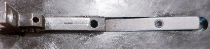

Проблемът на спусъка на Дианата ми беше, че при спускане се усещаше едно „натръпване“ и „прескачане“. Нямаше гладко спускане, и не ми харесваше.
Отворих спусъка и установих, че лостчето, което контактува със спусковата скоба, има две вдлъбнатини от двете болтчета за регулиране на първа и втора фаза на спускането. Пробвах да ги „извадя“ с шкурка, но бяха дълбоки язви.
Изрязах малко парче от стоманена пружина с размери 15х3мм. Пружината взех от фуражка (пружината за опъване на кръглата част на фуражката). Полирах изрязаната част. След което го залепих върху язвите с Локтайт за желязо. Стегнах със стяга за 12 часа. След което сглобих спусъка като ползвах грес с графитен прах за смазка. После полирах и контактните повърхности на спусъка като използвах водни шкурки 1200 и 2000 и за финиш – полирпаста и вълнен парцал. По същия начин полирах и контактната повърхност на двете болтчета на спусковата скоба, които регулират първа и втора фаза на спускането.
Определено след сглобяването имаше огромна разлика при стрелбата.
Спускането беше различно - с ясно изразени първа и втора фаза.
Ето снимки от процеса:

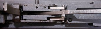

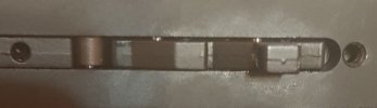

Днес направих допълнителен тунинг на спусък Т06.
Спусъка Т06 има един недостатък - прекалено дълга първа фаза. Особено когато се направят регулировките да има отчетливи първа и втора фаза.
Затова му скъсих първата фаза принудително.
В тялото направих отвор 2мм, после 2.5мм. В отвора нарязах резба 3мм и сложих стопорно болтче 3 х 6мм като използвах и уплътнител за резба. По този начин първата фаза може да се регулира изцяло. Аз лично я регулирах, като я скъсих с 2/3. Така се изравниха първата и втората фаза на спускането като същите останаха отчетливи, а спусъкът - предвидим.
Оригинално спусъка е така
След тунинга е така
