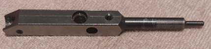

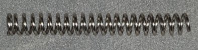

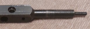

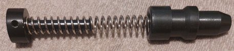

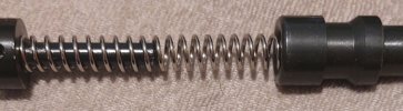

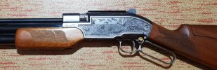

Тунинг на Sumatra - Carbine, кал. 5,5 мм.:
Пушката е много нежна, красива, лека и приятна за държане и прикладване.
Беше ми донесена от приятел, за да я усиля - негов познат, я е купил от Англия и там са я ограничили на 16 джаула. Оказа се, че доста добре са се погрижили, срещу такива, като мен: трансферпорт - 1 мм, тапа на капачката на клапанното тяло - отвор 1 мм, полиамиден ограничител в клапанното тяло, дотиквач, който закрива почти целия отвор на цевта, пружина на ударника - от химикалка, ограничител на хода на ударника. И за капак, за да е сигурна цялата работа - пробили капака на цевната кутия и набили през него и кутията, щифт 2,4 мм, против разглобяване.
Тунинг:
Блокиращият щифт е премахнат, с помощта на фреза. Разширен трансферпорт, полиран вход на цевта, премахнат е ограничителят на клапанното тяло, капачката на клапанното тяло е вентилирана, премахната е и тапата, която ограничава потока на въздух, към клапана, изработен е нов клапан, от качествен полиамид и с по-малко сечение, иглата на дотиквача е изтънена, а широката част е стругована назад с 2 мм, ударникът е с удължен ход, както при оригинала, пружината на ударника е заменена с корава, подходяща за модела, водачът на пружината, също е преработен, спусъкът е полиран.
Така настроена, пушката направи 3 пълнитела - 18 изстрела, с JSB Knockout 1,64 грама, със скорост 290 - 298 - 290 м/с - около 72 джаула. Стартово налягане - 220 бара. При натягане на пружината на ударника с 2 мм, пушката прави 2 пълнитела, със слъг HN 1,94 гр., със скорост 288 - 297 - 288 м/с - около 85 джаула. Стартово налягане - 230 бара. При натяг от още 2 мм, пушката достига скорости от 282 - 292 м/с, със слъг HN 34 gr. - около 93 дж., но платото отива във високите налягания. Възможностите на тази версия, са малко по-ниски, отколкото, при голямата Суматра, заради по-късата цев и по-малкия резервоар. Все пак, цевта е 41 см, а резервоарът е 290 сс. При голямата Суматра, цевта е 60 см, а резервоарът е 500 сс. Въпреки малките си размери, пушката достига добри мощности, за калибър 5,5 мм.

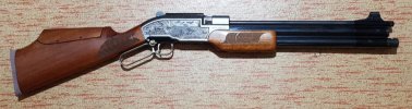

Здравейте. Да споделя и аз снимка на моята красавица изкусно изпипана от добър приятел - Янко. Суматрата е с полигонална цев LW обработена и полирана, изцяло нов клапан с различна конфигурация и другото се вижда от знаещите. Изключително красива, мощна и точна пушка.
Янко благодаря ти за прекрасният подарък който ми направи! Бъди жив и здрав дълги години.
    428.6 KB · Прегледи: 162
    308.7 KB · Прегледи: 160
За малко повече информация спусаковите скоби 2бр. ми ги изпрати лично директора на сам янг Г.н. Харис Йоо след двумесечна комуникация. Засега пушката е единствена в БГ и най вероятно в света. Има потенциал за още една на Янко, но определено ще е нещо специално и неповторимо.

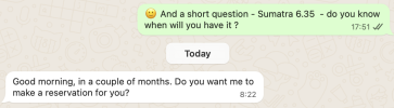

Писах на доставчиците ми:
