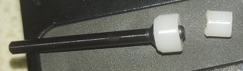

Ето и клапана:
Строшен е, и реално нищо не му пречи да работи, освен че пружината не може да се задържи на него.
Първият ми инстинк беше да търся такава част да си купя оригинална, но си прав, лошо е замислена оригиналната и пак ще се счупи. Явно се гъне и пружината чупи, задната част (дръжката) на клапана при огъването. Идея си нямам как с оригиналните си 32-3 джаула вижда толкова зор ама както и да е.

Ако си правиш нов клапан, добре е върху него да се набие шапка - ето ти пример как изглеждат крикетските клапани. Работят по 10 и повече години без проблеми.

Ясно, значи първо желязната пръчка да се стругова до конкретния размер, като се остави конусно тяло някъде към края, после някакъв пръстен от полимер да се набие (със същия конусен ъгъл напред), и накрая бронзова втулка която да държи полимера и на нея се вкарва пружината. Само да разбера от какъв материал е белия полимер, и може би какъв е ъгъла (по-добре да е по книжка, отколкото да го меря).
Не си разбрал така няма да стане. Трябва да се направи целия клапан от полиамид и после да се набие върху него месингова шапка . Тя го пази да не се строши. Ако го направиш както ти каза пак ще изпуска.
@bateelmo благодаря за разяснението, наистина не бях разбрал добре.
Ще направя както казвате, но ми е много любопитно и не ме свърта защо с набит месинг ЗАД полиамидната част ще изпуска. А причината да ме влече натам, е че не мога хубаво да си измеря ъгъла на полиамида, и ми беше хрумнало да ползвам затварящата част на оригиналния клапан. Тоест да изработя стоманена (или май от неръждаема стомана е по-добре) шпилка заместваща черната на снимките, но да е по-дълга след конуса, и зад оригиналната полиамидна втулка, да набия месингова втулка, която да държи пружината. И не схващам механиката заради която това няма да работи и ще изпуска.
Ударника блъска щока на клапана, този щок е набит в него с някаква стегнатост, отзад пружината и най-вече налягането държат контра на клапана. И се получава, че при всеки изстрел щока се стреми да се набие все повече в полиамида и накрая го счупва в прехода на отвора. Когато го облечеш в метална риза, дори и да се спука, тя го държи, а и тя контактува с пружината. От полиамида работната повърхнина ти е само долната му част, която затваря.
Когато сложиш полиамидна шаиба набита на щока и след нея имаш месингов детаил клапана няма да е херметичен ще изпуска между щока и шаибата. В другия случаи полиамида е цял щока е набит в него до някъде и няма от кзде да изпусне. Пример е твоя клапан. Докато е бил цял не е изпускал а щом се е счупил изпуска между полиамида и щока.
Нямаш нужда от метална шапка. Просто клапанът трябва да е от качествен полиамид. Правил съм клапани на Суматри, Тексани, Хубени, АЕА и други пушки от 150 до 1100 джаула. Държат без проблем на налягания от 300 бара и си работят повече от 8 години. Ползвам български полиамид от Микромакс.
