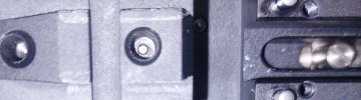

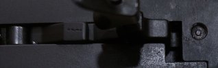

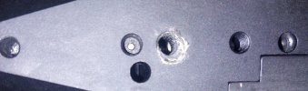

Блъскам си главата, как да разглобя един Reximex Pretensis/Daystar. Отворите, където са стопорните болтове, за цевта и за клапанното тяло, са си стандартните 2 броя, отгоре и отдолу. Единият отвор е нормален, с обикновен стопорен болт. Но другият е по-плитък, в средата, с някакъв пин. Така е и отгоре и отдолу. Тези пинове блокират цевта и цилиндъра и не им позволяват да излязат. Не знам, защо са я направили тая простотия. Вероятно, за да не може да се пипа, нищо по пушката. Някой сблъсквал ли се е с подобен проблем? Аз виждам такава глупост, за първи път.

Точно такова е. Но не е толкова просто - пинът е много тънък и измества свредела от центъра. Ще стане страшно, грозна свинщина. Нямам навика да пипам така. Направено е така, за държави с ограничения, но си е жива простащина, защото не можеш да смениш нито о-пръстените на цевта, или клапана, нито да натягаш пружината на ударника. Тоест - блокирали са тези възли, но така блокират и възможността за обслужване.
Според мен с ексстрактор за болтове може да се получи. Вадил съм безнадеждни крепежи с такъв , но пък не е било фино.

Пинът е дебел 1 мм. Нито ексрактор има как да го хване, нито има друг лесен начин - набит е до дъно. Начинът е да се разпробие странично цевната кутия, но нямам намерение да го правя - ще бъде много грозно. Вариант2, е с кух в средата фрезер, ф4 мм, да се изрежат до долу отворите, заедно с пиновете. И това е бошлаф работа, защото такива фрезери почти не се намират. Можеби, ще опитам с кръгъл, метален борфрезер 3 - 4 мм, ако намеря подходящ.
На времето руснаците ползваха едни болтове. Навиващ и късаш главата после изглежда като нит и няма ловене. Пробвай с борче за дремел и на фрезата. Успех.
И аз си мисля, че е част от секретен болт, който все пак е на резба. Имаше един колега с такъв проблем, и цевта беше като заварена. Според мен, такива турците слагат, когато прецакат резбата за нормалните болтчета.
И ако има резба, конусния екстрактор може да го захапе и развие.
Успех, Ники, сигурен съм, че ще намериш правилно решение.
