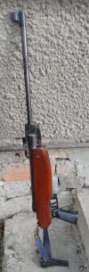

Днес бях на гости на един приятел. Той извади стара пушка на Хатсан. Каза, че като той бил малък баща му я бил донесъл от Турция. Да речем, че е било около 1995 г. Пушката е с приклад, който се прибира. Не видях модел, а само надпис Hatsan. Серийният номер беше трицифрен. Дали някой може да каже кой модел е пушката, за да потърся информация за нея в нета? Прилагам снимка:
Най вероятно и двете са нЕква разновидност на В1....От времето, когато рокендролът беше млад.
