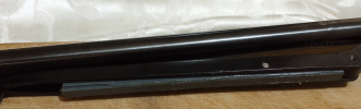

Kakто споменах тук:
днес се сдобих с нов Вайраух HW 35.
Реших да го разконсервирам. Ето някои снимки от разглобяването.
Първо се махат трите винта, които държат приклада. Има един в предната част на приклада:
Както и два при спусъковата скоба:
Така се сваля прикладът, който е обработен добре и от вътрешната страна:
Така вече имаме достъп до задната тапа, в която е поместен спусъка:
Освен косервационна смазка се вижда и един номер на спусъка - "3". Не съм сигурен какво значи, ако някой знае, моля, нека пише.

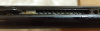

По буталото има също смазка. Въпреки това нямаше дизел:
При цевната кутия е чисто:
Спусъкът се държи на два пина. Червеното нещо е предпазителят:
Спусък, двата пина и предпазителят. Дългият пин седи най-отпред. Избиват се от дясно на ляво (ако гледаме така, сякаш сме хванали пушката за стрелба):
Ето я задната тапа след изваждането на спусъка. Тя е на резба:
За съжаление, не успях да я развия и да стигна до пружина и маншет. Какво ли не пробвах. Ако някой има идеи - да пише.
Пробвах да сваля цевната кутия и да ползвам рогата като място за вкарване на инструмент и въртене. Пак не стана.
Цевната кутия се държи от този винт, който се развива от дясно и се вади от ляво:
На ригела има полимерен водач, който елиминира триенето на метал в метал между корпуса и ригела.
Още подробности за пушката може да видите в следното видео, което заснехме с колегата Лъчо:
Ако задната тапа е като на 80 77 97 взимаш един гаечен ключ омотаваш го в хартиена лепенка да го удебелиш в единия край, пъхаш го в вместо спусъка и удряш с чук по другия край на ключа и ще се развие тапата. Първия път е тегаво после става по-лесно.
Поздравления за покупката адаш
Точно такава е тапата. Удрях, но не стана. Достраша ме да не повредя това бижу.
Пробвах и следното - ключ в тапата и втори в улея на ригела. Напъвах така, че усетих леко пружиниране в ключовете. Пак не стана. Както предложи LogiBg, ще стрелям така, пък може от вибрациите само да се поразхлаби и след няколко кутии чашки ще пробвам пак.
