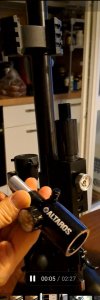

Моя блиц който е първия модел му инсталирах altaros regulator 15cc + 15cc пленум пак на алтарос с общ обем от 30cc и резултата е че 30cc не са достатачни да достигне старата си сила а регулатора на алтарос потдържа само максимално налягане от 150 бара и чак като го надух на 170 бара си възварна силата от 70 джаула но трябва да стрелнеш един път да напълни въздуха в пленума на 170 бара и ако изчакаш 20 секунди налягането в пленума започва да спада заради непотдържаното по-високо налягане и силата спада/попадението и се налага да стреляш по бързо през 2-5 секунди пауза, тогава изстрелите са винаги с еднаква скорост и са точни. Лошото е че като го настроиш на 170 бара като спадне налягането под 170 бара вече не работи автоматичния и полу автоматичния режим. И в крайна сметка пак си прави 100 изстрела както си е стоков. Ако има някакъв друг регулатор на huma който потдържа поне 200-250 бара със поне 50cc пленум ще стане супер всъщност булпъп версията ако наистина има пленум 30cc и се намери регулаторче на 200 бара то и то има някакъв обем ще стане работата. Въпроса е че тия 700cc бутилки и регулатор и пленум удължават цялата тая тръбна история много напред и започва да тегне и да става непроятно за вдигане иначе по принцип блица е приятна лека пушчица за стрелба от ръка.

Чудя се защо някой си усложняват излишно живота...за какво му е точно на Блиц, регулатор?
Два Блиц-а имам, 6,35 и 7,62. 7,62 го направих на булпап още на първата година, с части от Тюркбул...изглежда като Тюркбул. Преди това, като беше в оригинален вид, бях го позасилил до 85 Дж , като работеше отлично и на автоматичен режим.
Като го направих на булпап, имах проблеми с автоматичната стрелба заради отворите за въздух на капачката която държи клапана - не пускаха достатъчно въздух, но с нова, максимално пропусклива капачка, успях да направя Блица в автоматичен режим да стреля както стреляше в оригиналния си вид, където няма капачка на клапана, която да го души.
Ок различни хора, различни подходи, в случая - грешен подход с идеята за регулатор на блиц...тая пушка за да стреля добре на автоматичнен режим, иска не да я душиш с регулатор, а максимална пропускливост на въздуха. Ето как стреля моя Блиц 7,62 на автоматичен режим преди да я направя булпап - цял пълнител 16 Спотон сачми от 50 м в АВТОМАТИЧЕН режим.... това е резултата:
има ли някой който да мисли че на тази пушка и трябва регулатор при такава групираност на 50м, при стрелба на автоматичен режим - наведнъж целия пълнител, с турските чашки!?
