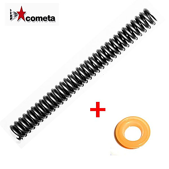

Здравейте, малко помощ в търсене на пружина за Cometa 400 компакт.
Търся пружина за Комета 400 ,оригиналните преди години бяха с малък ресурс .
Има ли промяна в качеството към момента , има ли аналог на оригиналната пружина който да пасва .
Намирам в нета основно 2 предложения ,от 18 лв и такива от 24 лв./конкретно за Комета 400/
Някой ако има опит нека сподели.
Съвети приемам всякакви.
Пружините, които се предлагат за Комета са два типа: стандартна и усилена.
Ето ги на сайта Мундилар:
Стандартната е с размери
  • Дължина: 235mm
  • Брой витки: 32
  • Външен диаметър: 18mm
  • Вътрешен диаметър: 12mm
А усилената:
  • Дължина: 280mm
  • Брой витки: 37
Иначе казано, усилената е по-дълга. Преди години бях купил къса от този магазин:
Беше работила малко (100 изстрела) на Комета компакт, която имаше технически проблеми. Сложих на друга изправна Комета с нов маншет и с чашка 1.175 г (май?) даде 23 дж.
Не те съветвам да монтираш по-силната пружина. Не виждам смисъл да изнасилваш тази елегантна пушка.
Не мога да дам мнение за ресурса на настоящите пружини на Комета.
Имай предвид горните размери, вероятна на Кометата ще стане пружина от Норика Марвик Голд след рязане. Това напасване не съм го пробвал, а и никой не го е докладвал, че става. Възможно е да стане.
Ето ги размерите ѝ:
Вътрешен диаметър - 11.5 мм.
Външен диаметър - 18 мм.
Дължина - 335 мм.
Те са от сайта:
Освен дължината, има разлика и в дебелината на тела.
Вижда ми се доста занимавка, карай си с оригиналната пружина.
Аз не знам да има усилена, има за модела 220 и 300 май по-къса и за моделите 400 стандартна. Има писано в темата, най-много джаули дава модел 400 в калибър 6.35, около 24, в 5.5 малко по-малко и в 4.5 около 21 джаула. Имам компакт 400 и в трите калибъра, общо взето от тази пружинка и маншет по размери, и работен обем за буталото за мен дава супер скорости. Дали омеква ами възможно, ама беше 16 лв., а смяната става за 5 мин.
