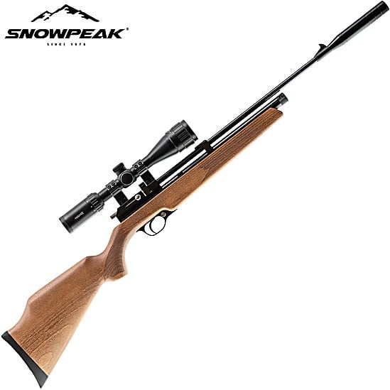

Друга опция е Артемис CR600w. Ето го:
Бих препоръчал и CP2 на същата фирма.
А като пружинка бил предложил Славия - има една , която се продава във Форума.
По принцип , за критериите ви , за СО2 няма голям избор . Освен Дияната и Артемиса, може да погледнете и Norconia QB 78 . От изброените три , тя е с най дълга цев , според данни от сайтове .
Не е лошо да погледнеш тази.
Поне според ревютата, е по добра от останалите предложения. Като се има в предвид че diana trailscout и artemis cr600, (които впрочем са една и съща пушка но с различен бранд) също не са лоша идея, но и при двете спусъка е дървен и ще иска малко пипане.
