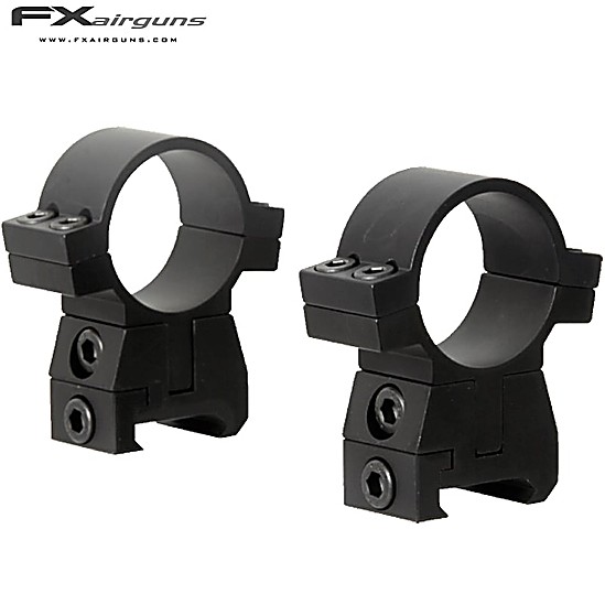

И тук възниква въпросът - препоръчайте 30mm пръстени за оптичният прицел с вграден наклон надолу, защото на по-големи дистанции няма да ми стигне обхватът за вертикална настройка - максимумът нагоре от фабричната му нула е 9.3mrad (който ползвах на 10m).
@ruevs
Утре не мачкай кутийката от бира, а изрежи от нея и си готов.
Наздраве
Без линтичка и права релса 0 моа можеш да целиш до 50м с оптика с 30мм тубус със лентичкки една върху друга изрязани от тиксо или изрязана ламаринка от кенче (по-добрия вариант) само на задния пръстен си увеличаваш разстоянието до към 120м и врътката максимално надоло (up) но качеството на картината потъмнява когато си навъртял максимално надоло турет-а. Най добрия вариант е накланяш си леко монтажа тоя за 20 евро си е добър. Навърташ оптиката малко по-нагоре от средата да си център на 50м и по скалата на оптиката се научаваш до към 130м. И за по-големи разстояния си въртиш турета.

В същност идеята със "shim"-ването е чудесна, но (както е отбелязано и във видеото) не ми харесва, че "усуква" тръбата на прицела.
Но мисля да пробвам да сложа ламаринка от кенче под picatinny рейката (2802 на тази схема https://hatsanairgunsusa.com/wp-content/uploads/2018/12/BULLBOSS.pdf) при задният и край, където е завинтена за 2680. Там контакта е алуминий към алуминий. Пръстените (2830) са пластмасови и мисля, че лесно ще поемат усукването. Може и при задният пластмасов пръстен да трябва едно парче. Ще пробвам...
10mrad са ~0.1mm на 100mm така че би трябвало да дойде приблизително добре.
