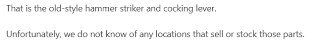

Здравейте, колеги! Пушката е Samyang Light Hunter, .45 калибър. Някой може ли да ми каже как се нарича на английски тази част и евентуално идея откъде може да се поръча? В това седи палецът за зареждане. Стругари отказват да я направят.
View attachment 128804View attachment 128805View attachment 128806
View attachment 128807Ами такива са ти стругарите!!!
