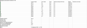

Днес получих новия хронограф Garmin Xero C1. Една от пушките ми е Hatsan Galatian 5 в 5.5.
Направих замерване с един пълнител и получих нещото от скрииншота.
Та имам няколко въпроса:
В таблицата с изтрелите какво е:
-Δ СР. (mps) ,
-Фактор на мощност (N⋅сек)
В обобщението какво е:
- СТАНД. ОТКЛ.
- ФАКТОР НА СРЕДНА МОЩНОСТ
- РАЗПРЪСВАНЕ
И още няколко въпроса:
- истрелите са от 200 бара до към 160-170бара , платото приемливо ли е ?
- има ли манометри с електронно отчитане така че да засичам разхода на въздух при всеки истрел ?

Ако разбираш английски те съветвам да го ползваш с английски. Повечето китайски работи днешно време са превеждани с Google...и резултатите са подобни.
mps-meters per second(метър/сек) незнам защо просто не са го написали m/s
-РАЗПРЪСКВАНЕ е разликата от най-ниската до най-високата скорост на проектилите
-Станд. откл. е разликата на всеки проектил спрямо изчислената средната скорост на всички проектили
-Фактор на средна мощност-нямам никава идея какво може да е това
