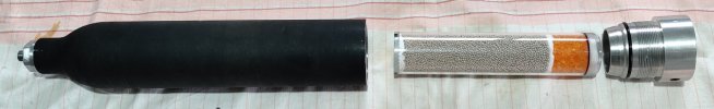

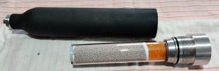

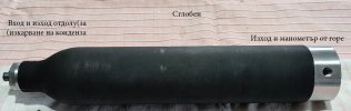

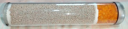

Така е отворена тази тема ще пиша как направих филтъра аз.Сепаратор и филтър за втора степен на въздушен компресор(тестван на 470бара).Корпуса на филтъра е от бутилка с работно налягане 300бара.Задния край и е отрязан,разстъргана е вътрешно и е навита резба М52х1.Бутилката е от сплав 6061,тапата е от сплав 2024 или 2014.Прозрачната тръба която се завива на тапата е от акрил Ф40мм външно(с обем около 180куб см),резбата е М40х1мм.Акрилната тръба пълна с филтрат стои в средата на филтъра за да може от страни да кондензира водата по стените.Навсякъде се уплътнява с О-пръстени(с изключение на нипелите).Долния край на бутилката е с преходник от бутилката(М18х1.5) към оригиналния алуминиев детайл на компресора където се завиват манометър,вход на въздуха и източване на конденза (резбата е М10х1)
Ето снимки:
Filter.jpgFilter inside.jpgIMG_20250415_165317.jpgFilter cap.jpgFilter cap side view.jpg
Филтъра за сега работи добре.Напълних една бутилка половин литър като сложих малко силикагел вътре.Ще я отворя след няколко дена да видя дали има промяна на цвета по силикагела.Ако няма промяна го считам за 100% успешен.Компресора има и сепаратор на 1-вата степен като голяма част(бих казал че над 90% от конденза се отделя там).Като остане време ще снимам и компресора.
