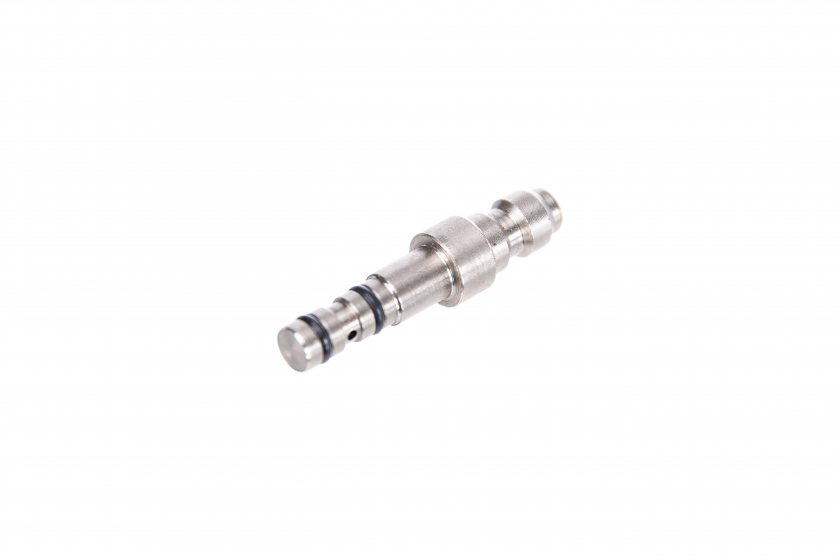

Какъв размер са пръстените на зареждачката, че схемата ги няма. Знае ли някой.
Не ми се ризкува да вадя о-пръсстена от щуцера, да не го прецакам, че няма в резрвния комплект, но намерих размери от този сайт, мисля че е това: The parameters of the sealing o-rings on the pin are 3x1,5 NBR70.
