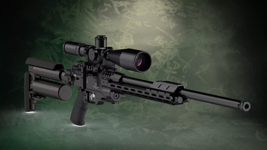

1500 евро можеби е добра далавера за новия wolfek/AeA Pandora prs предлаган в 7мм. Пише че ще работи и на 500 бара.
Като гледам и бутилките му са в приклада което значи че няма да тежи от пред като досегашните въздушни пушки. И тоя калибър 7мм според мене ще е супер.
Хем ще носи голямо тегло като 7.62 хем ще е почти като 6.35мм като балистика. Най доброто от 2та калибъра а с тия 500 бара не е като да няма сила. Тия Wolfek изглеждат сериозни и не ми се вярват да се изложат с някоя смотана цев за чашки.
